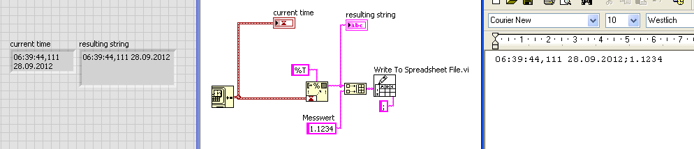

(27.09.2012 20:16 )sonne2013 schrieb:  Vielleicht einen Zeitstempel?
Warum nicht ausprobieren?
11.0 .vi  Zeitstempel.csv.vi (Größe: 8,77 KB / Downloads: 275)

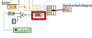

(27.09.2012 20:16 )sonne2013 schrieb:  hier möchte ich auch die Systemzeit in die Tabelle exportieren und die Spalte Zustand (0 oder 1) wird in Excel nicht korregt
angezeigt.
Daten vorher nach DBL konvertieren:

Bei der anderen Variante mit den Methodenknoten habe ich auch "in double" vor den Zustand gebaut. aber der Zustand in Excel wird jetzt mit 0 oder 5 dargestellt, komisch.
