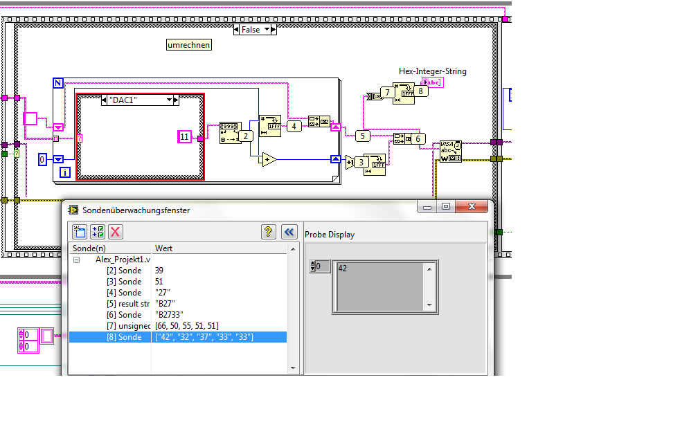

Schließe mal eine "2" an den Eingang "width" vom "Number to Hex String" an, dann solltest du auch 0B, 00 usw. erhalten.

das war schonmal ganz gut um die 0 vors B zu bekommen .. Danke dafür
