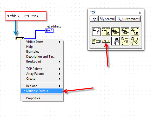

ich baue gerade einen Prüfadapter für eine Platine die mit einem 4x LAN-Switch bestückt ist, welcher an einem µC hängt. Der µC hat eine IP die ich anpingen möchte.
Um die Hardware der 4 Ports zu testen möchte ich 4 USB -> LAN Adapter an die 4 Buchsen anschließen.
Jetzt zu meiner Frage:
Wie kann ich über LabView mitteilen von welchem der LAN-Adapter aus ich pingen möchte, denn Labview bzw Windows benutzen ja einfach die Standard LAN-Verbindung?
So soll dass dann vereinfacht aussehen:
Auswahl Adapter 1 --> Ping µC
Auswahl Adapter 2 --> Ping µC
Auswahl Adapter 3 --> Ping µC
Auswahl Adapter 4 --> Ping µC

verwende die Primitive "String to IP", mach einen Rechtsklick drauf und wähle "multiple-Output", dann bekommst du alle IP-Adressen (im U32-Format) als Array zurück, die bei Windows angemeldet und aktiv sind. Wenn du 4 USB-zu-LAN Adapter am Rechner hängen hast, müsstest du also mindestens 4 IP-Adressen zurück bekommen. Programmier dir den PING-Befehl über die TCP-VIs (keine Ahnung ob es da schon was fertiges im Netz gibt) und schicke den Ping von LV aus an stelle eines Shell-Kommandos, dann kannst du auch das Ergebnis besser verarbeiten ...
Bei TCP-Open Connection kannst du angeben welche IP-Adresse verwendet werden soll, und die kennst du ja, weil du vorher mit String to IP sämtliche IP-Adressen deines Systems eingelesen hast. Der Rest ist dann eigentlich nur noch, dass du die IP-Adapter so konfigurierst, dass du sie "leicht" auswählen kannst, z.B. 192.168.10.xxx, 192.168.11.xxx jeweils mit der Subnetz-Maske 255.255.255.0, dann kannst du über eine Maskierung der Bits 8-15 die richtige IP-Adresse auswählen und somit steuern welcher Netzwerk-Adapter verwendet wird ...

Der Trick um an die IPs zu kommen ist super. Leider verstehe ich das mit der TCP Verbindung etwas anders. Die IP die ich angebe, ist doch die, ZU der eine Verbindung hergestellt wird, ich möchte aber angeben VON welcher IP aus ich eine Verbindung herstellen möchte. Ich möchte kwasi von vier Servern (vier verschiedene IPs) einen Client ansprechen.

ja, da hast du auch recht, das TCP-VI hat gar keine Möglichkeit den Netzwer-Adapter anzugeben, das geht nur bei den UDP-VIs. Wenn du deinen µC per UDP ansprechen könntest, dann könntest du den Tip wie im letzten Posting verwenden ...
