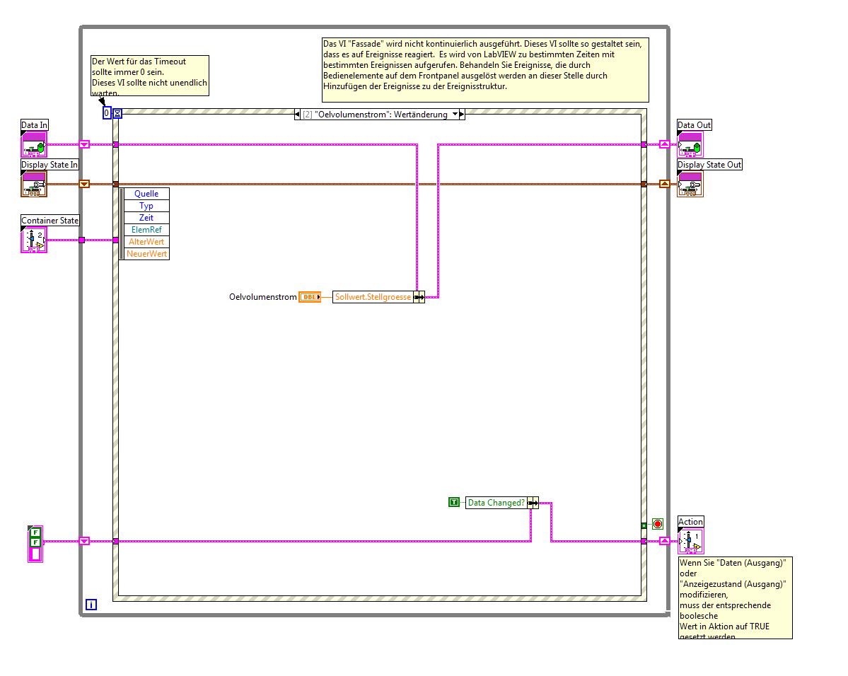

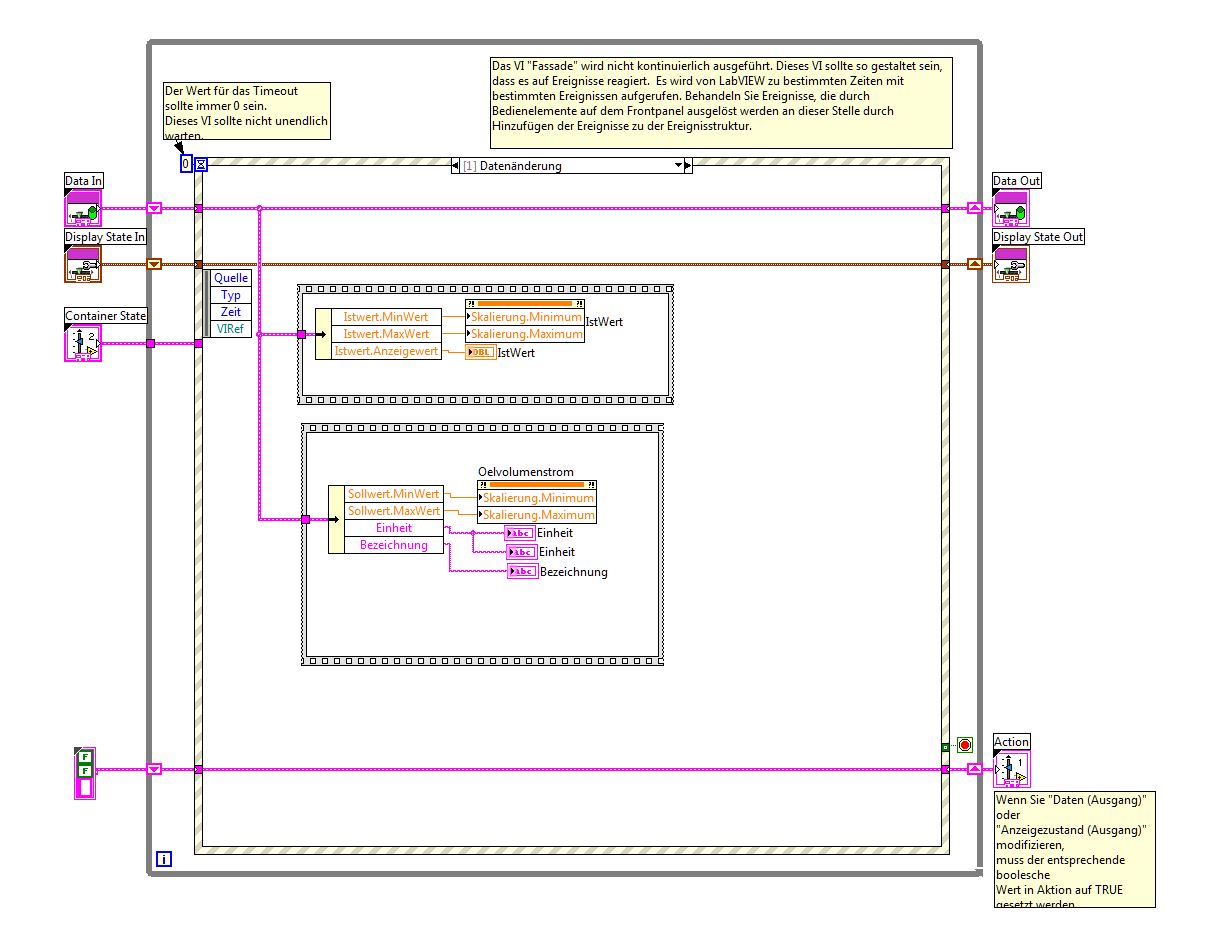

ich habe ein XControl erstellt und nach einiger Zeit festgestellt, dass es ziemlich langsam wird. Ich habe es deshalb als XControl ausgeführt, weil ich das Element 10mal benötige. Im Betrieb soll mit dem Schieberegler die Stellgröße eingestellt werden und in der Anzeige dann der aktuelle Ist-Wert.
Die Anzeige wird aus dem Hauptprogramm alle 100ms aktualisiert.
Beim Betrieb werden die einzelnen XControls nach einiger Zeit ziemlich lahm, irgendwann dauert es eine Weile, bis ein Schieberegler auf einem der XControls reagiert.
Könntet ihr mir ein paar Tipps geben, wie man das XControl, was ich bis jetzt habe, verbessern könnte? Ich würde mich sehr über Eure Hilfe freuen.
