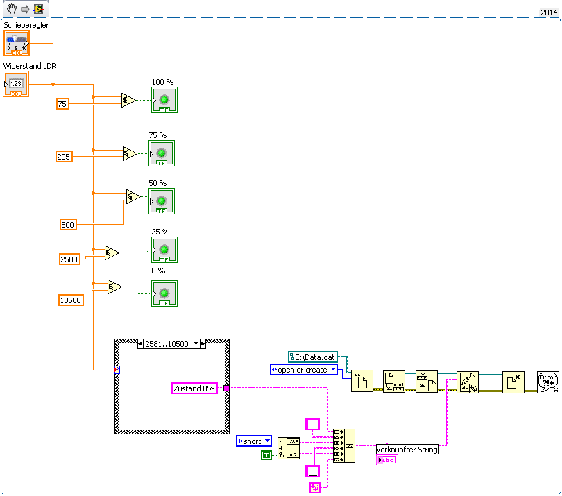

Zu meinen (unseren) Anliegen: Wir arbeiten gerade an unseren Techniker-Abschlussprojekt und es geht dabei um zwei Applikationen die wir über LV regeln. Soweit ist alles ganz gut geworden bis auf eine Funktion die uns nicht gelingen möchte.
Es geht dabei um einen LDR den wir über DAQ messen und die erfassten omischen Werten dann vergleichen wollen und ausgeben wollen welchen Helligkeitszustand es gerade hat.
Und nun dachten wir uns wir möchten es anschließend abspeichern(in txt oder excel), indem das TRUE-Signal von den Vergleichern meinen vorgegebenen Text frei gibt. Im Sinne von z.B.:
True = " Zustand 75% um 12:18 Uhr"
False = nichts speichern
Ist so etwas in der möglich? Oder ist unsere Gedankenansatz überhaupt nicht machbar ?
--> Wir verwenden LV 2014, ein Beispiel ist angehängt nur eben nicht mit dieser Speichern-Funktion.

(12.11.2015 09:14 )alles-ottlik schrieb:  Zu meinen (unseren) Anliegen: Wir arbeiten gerade an unseren Techniker-Abschlussprojekt
Moin Jungs,
also wenn ihr mit der Rechtschreibung eure Technikerarbeit abgebt...
Ich würd´sie euch umme Ohr´n hauenBig Grin
Aber dafür gibt es jetzt auch einen VI-Vorschlag als Snippet.
Gruß, Marko

Hey,
@ Trinitatis: Dein VI-Vorschlag ist ja schon ganz gut, aber irgendwie springt die Case-Struktur immer auf 0% Helligkeit?
Kann da evtl. mal einer nochmal in meine VI reinschauen und einen Tipp geben was man da noch anders machen muss?

(13.11.2015 09:50 )alles-ottlik schrieb:  aber irgendwie springt die Case-Struktur immer auf 0% Helligkeit?
Dann knote mal deine Leitung, die zur Casestruktur geht, nicht an eine Konstante sondern an den Schieberegler, so wie es in meiner Version war.
