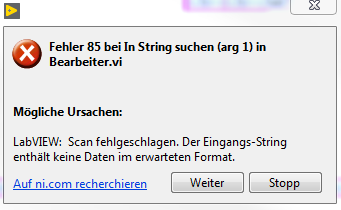

Allerdings kommt dann diese Fehlermeldung:

Das Problem ist: "%s" nimmt alles bis zum nächsten Whitespace!
Du erwartest: "<td>1.0</td>" mit "<td>%s</td>" durchsuchen ergibt "1.0".
Du bekommst: "<td>1.0</td>" mit "<td>%s</td>" durchsuchen ergibt "1.0</td>".
Tipp1: vorher den String in ein Array aus Tabellenelemente "<td>xyz</td>" zerlegen, dann jedes Element einzeln auswerten…
Tipp2: falls die Stringlänge der Daten in den Tabellenelementen bekannt und fest ist, könntest du noch "%3s" (z.B. für "1.0") verwenden…

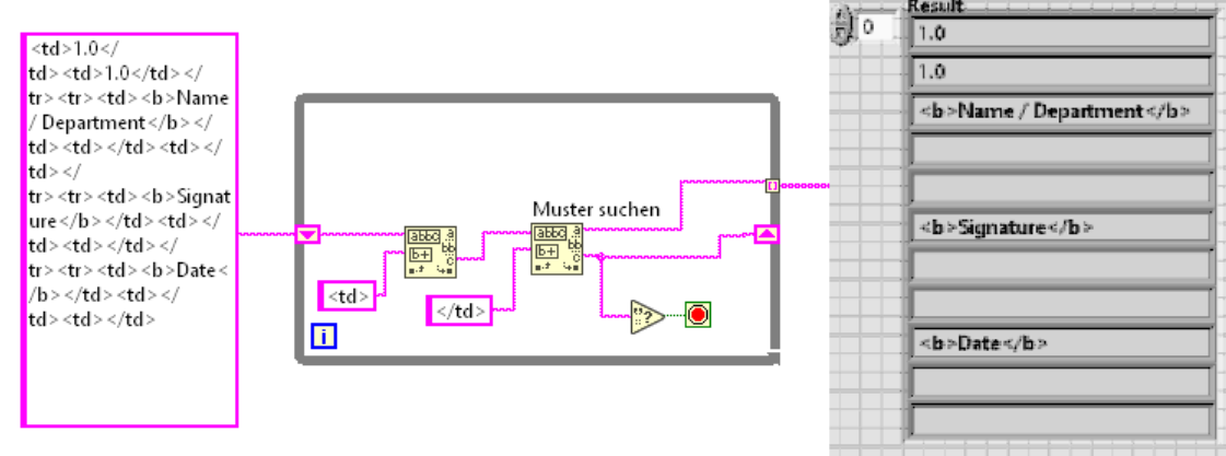

So ginge es aber auch:

Perfekt, vielen Dank. So funktioniert es. Smile
Aus Interesse trotzdem die Frage: Gibt es einen Formatbezeichner, mit dem ich den Wert zwischen <td> und </td> mit unbekannter Länge auslesen kann?
22.11.2018, 09:49
Beiträge: 17.498
RE: Format String um String aufzuteilen
Hallo Abrow,
nein.
Dafür musst du in der einen oder anderen Weise RegEx-Ausdrücke verwenden. (MatchPattern macht das letztendlich auch…)

Es gibt unter DateiIO/XML den "XML-Parser". Davon habe ich eigentlich keine Ahnung, womöglich liege ich jetzt völlig falsch, bitte korrigiert mich dann. Aber vielleicht kann man den auch dazu verwenden, aus einer HTML-Datei bestimmte Informationen herauszuziehen.
