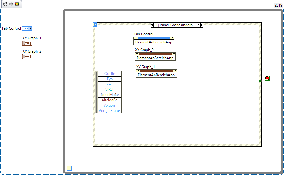

Ich habe gerade mal in einem nackten VI etwas rumprobiert und eine Lösung erarbeitet, die so gerade noch durchgeht. Die Performance ist augenscheinlich nicht so der Hit, weil die Property Nodes im Millisekundentakt ausgelesen und geschrieben werden.
Um mein eigentliches Problem zu verdeutlichen: Das skalieren des TabControls ansich klappt. Der Inhalt skaliert aber nicht mit, es sei denn ich gehe den im Anhang befindlichen Weg.

"Fit to Pane" kann man sinnvoll nur mit 1 Control innerhalb einer Pane anwenden. In deinem Fall heißt das: Tab-Control auf "Fit to Pane" setzen, "Auto Grow" bei Tab-Control ausschalten und den Graph manuell nachziehen. Größenänderungen bekommst du wunderbar per Event-Struktur mit:

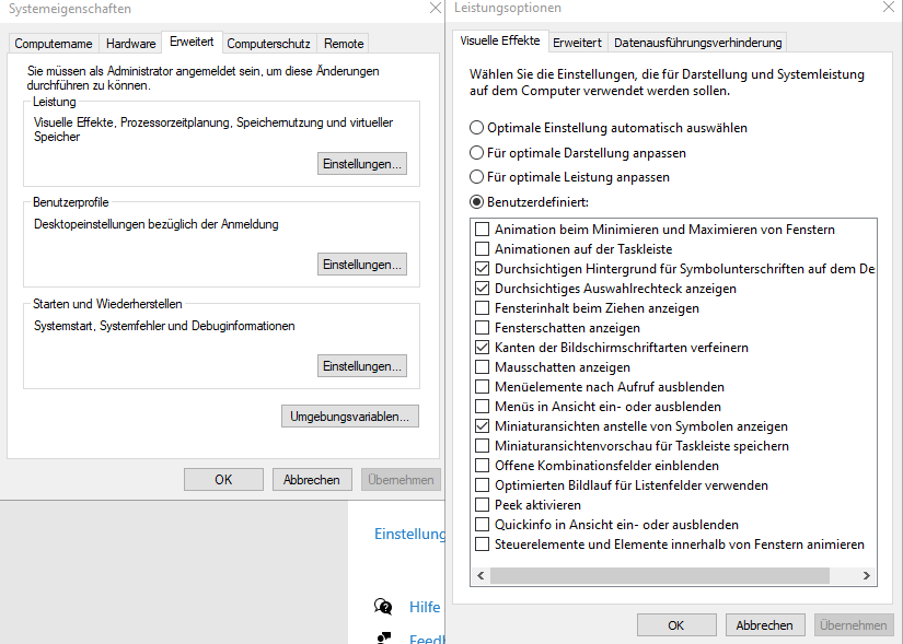

Dem ist (leider) nicht so. Performance Probleme habe ich übrigens gar keine, allerdings reduziere ich aus jahrelanger Gewohnheiten die optischen Spielereien von Windows auf ein Minimum:

Ich würde es so machen.
Freddy
