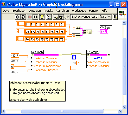

ich benutze ein XY-Graph mit 2 y-Achsen und würde gerne Skalierung und den Maximalwert für beide Y-Achsen im Programm verändern (LV 6.1). Mit den Property Nodes komme ich aber nur an eine Achse, wie kann ich die andere einstellen? irgendein Tip?

Hallo Sylvester,
Du mußt zuvor mit property node die aktive Y-Achse auswählen.
Dann klappt's. Jedenfalls bei 8.2.
Ich poste Dir einen Screenshot von einem Beispiel was ich vorhin schon zu einer ähnlichen Frage gepostet habe.
Ist eben für Deine Frage um den rechten property node erweitert.

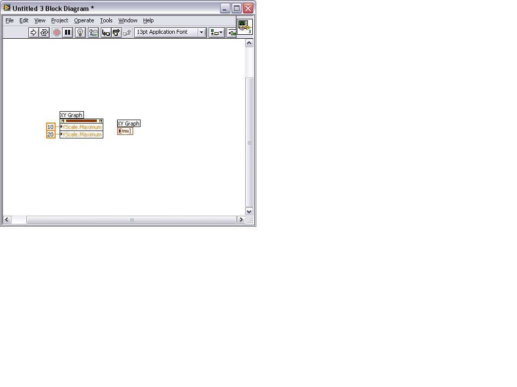

Hi.
So wie auf dem Screenshot klappt es.
20 ist das Maximum der linken und 10 der rechten y-Achse.
