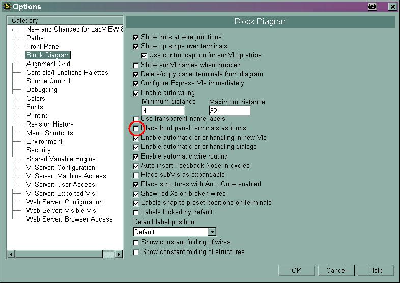

ich habe es mal "überarbeitet" (da hat man ja nicht mehr durchgeblickt). Dazu habe ich es unter 8.0 abgespeichert.
Zwecks Deiner Frage würde ich sagen, dass Du die Daten mit "Write to spreadsheet" abspeicherst. Da kannst Du bei "append to file" dann "true" machen. Dann werden die neuen Daten hinten angehängt und gespeichert.
Beim nächsten Start liest Du einfach mit "Read from spreadsheet".
TIP: Mach mal bei "Tools"->"Options"->"Block Diagram" das Häkchen bei "Place front panel terminals as icons" raus!!! (vgl. auch Screenshot)
