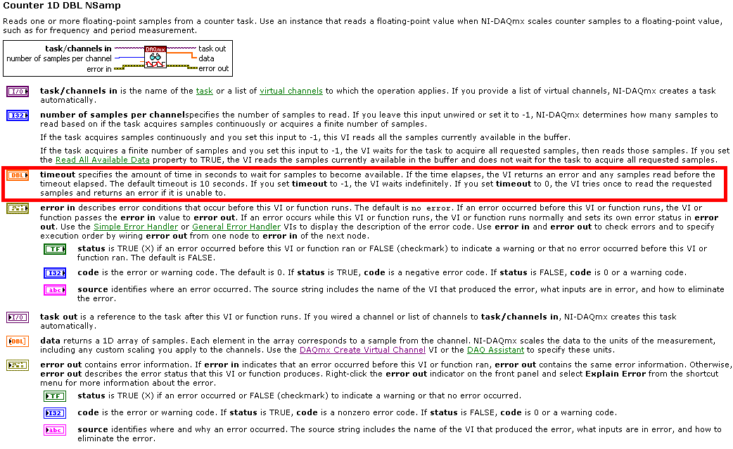

Ok, haste recht...aber was ich eigentlich meinte, zeigt die Hilfe (roter Rahmen):
Wenn man also "0" als Timeout angibt, wird trotzdem gemessen und sofort ein Fehler angzeigt, wenn keine Frequenz, d.h. keine Flankenwechsel auftauchen...dann kann man aber auch sofort den Fehler verarbeiten/unterdrücken und die Messung geht einfach weiter! So hab ich das "früher" (noch mit Traditional DAQ) jedenfalls auch schon gehandhabt...

Davon würde ich aber abraten... Was passiert denn, wenn eine Frequenz von 1Hz anliegt? Dann dauert die Frequenzmessung mindestens 1s. Wenn man Timeout 0 anlegt, wird dann wohl ein Fehler ausgegeben, der falscherweise als 0Hz interpretiert wird...
