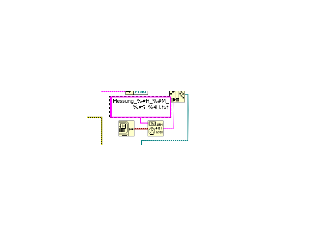

' schrieb:Nicht doch "Waveforms To Spreadsheet File (1D).vi"
@skander: Welche Lösung möchtest du denn?
Erstens: Zuhause 8.5, in der Firma 8.2? Selbst Schuld. Steigt auf 8.5 um.
Zweitens: Bügel halt die Ungereimtheiten in den LV-VIs aus. In 8.2 fehlt vor dem kleinen U bei %u die Länge der Ausgabe.
Ich habe es geändert. Das komische daran ist der Datei Name . Mein Datei Name wo die Werte gespeichert werden zum Bsp. Messung 09:07:15:3678
wird bis auf die ms gespeichert ,in dem Fall ( %4u ). Aber an den Messwerten hat sich nichts geändert . Bei den Sekunden hört es auf.
Also daran lag es nicht. Excl
PS: das habe ich schon vor paar tage schon ausprobiert

' schrieb:Also daran lag es nicht.
Hast du das problem bei der Version LV 8.2?
Hast du die Datei Waveform_Time_to_Date_Time_String.vi geändert (und wird diese auch in deinem Programm verwendet)?

' schrieb:Hast du das problem bei der Version LV 8.2?
Da Problem habe ich auf der LV 8.2.1 Version.
JA, Ich habe die Datei geändert ( also die Zahl vor dem u habe ich zugefügt).

' schrieb:JA, Ich habe die Datei geändert ( also die Zahl vor dem u habe ich zugefügt).
Hallo! Ich rede von dem VI Waveform_Time_to_Date_Time_String.vi. Wink
In diesem VI muss das geändert werden. An der Stelle, die ich oben mit einem Bild gepostet habe. Eine Änderung in deinem VI, an der Stelle, wo du den DATEINAMEN erstellst, nützt das für den Dateiinhalt gar nichts.
Zu dem VI Waveform_Time_to_Date_Time_String.vi kommst du folgendermaßen: Doppelklick auf "Waveform to Speatsheet" - darin gibt es mehre Waveform_Time_to_Date_Time_String.vi - das finden, doppelklicken - jetzt ändern und speichern.

' schrieb:Hallo! Ich rede von dem VI Waveform_Time_to_Date_Time_String.vi. Wink
Vielen dank , ich habe es jetzt gefunden und es funktionniert. Die Zeiten werden richtig auf die ms angezeigt Wink-2
