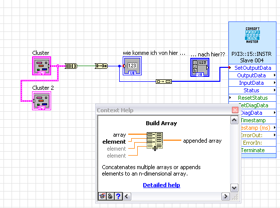

Hallo.
Habe hier in meinem angehängten VI ein Konvertierungsproblem. Kann mir jemand die Lücke schließen?
Besten Dank
Oliver

...so... (ohne Gewähr, dass das VI Sinn machtWink)

' schrieb:...so... (ohne Gewähr, dass das VI Sinn machtWink)
1) wieso soll das VI keinen Sinn machen?
2) es funktioniert so nicht! Kann nur auf die 1. 8 DO zugreifen und nicht auf alle 32.
3) bin auch für einen anderen Vorschlag für eine Ansteuerung offen. Möchte halt jeden der 32 DO mit einem Schalter ansteuern. Aber nicht mit 4 Clustern sondern eben nur mit einem!!
Danke,
Oli

' schrieb:1) wieso soll das VI keinen Sinn machen?
Danke,
Oli
Ev. geht es mit einem U32 anstelle von U8.

' schrieb:Ev. geht es mit einem U32 anstelle von U8.
sorry ich verstehe nur bahnhof.
aber wenn ich anstelle eines u32 einen u8 nehme, dann schneidet er mir doch den u32 ab. ich bräuchte eigentlich 4x u8 die zusammen wieder den u32 ergeben!

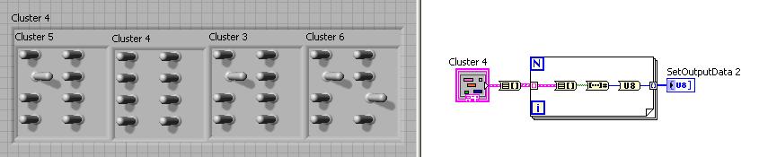

' schrieb:sorry ich verstehe nur bahnhof.
Habe mir nun dein VI angeschaut und verstehe nun was du willst.
Ich würde einen Cluster mit 8 Schaltern machen.
Damit machst du nun wieder einen Cluster und machst das 4 mal rein.
Nun hast du ein Array von Cluster.

' schrieb:Habe mir nun dein VI angeschaut und verstehe nun was du willst.
wollte eigentlich vermeiden 4 cluster zu nehmen, aber 4 cluster in einem cluster geht soweit i.o. und ich werd's mal eben probieren...
bekomm's noch nicht ganz hin, kannst du mir bitte dein VI hier hochladen?!

' schrieb:bekomm's noch nicht ganz hin, kannst du mir bitte dein VI hier hochladen?!
Was geht denn nicht?
Habe ja ein Bild gemacht. Das U8Array hängst du nun an dein CAN-Ding ran.
Versuchs nochmals, der Lerneffekt ist viel grösser.
Habe das VI nicht mehr, müsste ich auch neu machen.
