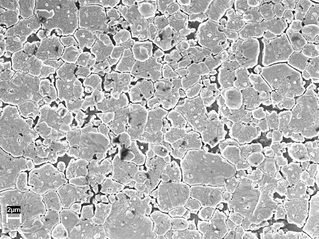

Hallo, ich bin ein Neuling auf dem Gebiet von LabVIEW. Ich habe die 8er Version von LabVIEW zur Verfügung gestellt bekommen, damit ich nicht alle Bilder mit der Hand auswerten muss.
Ich soll Bilder mit Hilfe des Linienschnittverfahrens auswerten hinsichtlich ihres Anteil an schwarzer Farbe, oder teilweise auch gewisse geometrische Formen analysieren. Da dies mit der Hand sehr viel Zeit in Anspruch nimmt ( pro Bild ca. 1 Stunde) möchte ich das mit LabVIEW versuchen, zumindest das mit der schwarzen Farbe.
Also: Ich habe Graubilder, die einen gewissen Anteil an schwarzer Farbe aufweisen, diesen Anteil soll ich prozentuell ermitteln zur ganzen Flächen.
Ich hab schon herumprobiert, ein Bild ein zu lesen und ein Histogram drüberlaufen zu lassen, und versucht mir die Werte auszugeben, aber es kommt nur nonsense heraus.
Wenn mir da wer helfen könnte, wäre ich sehr dankbar
greets Walther

Vielen Dank,
aber ich bekomme nicht die richtigen Werte heraus, im Vergleich mit meiner händischen Auswertung.
Anscheinend ist nicht alles was schwarz ist auch tatsächlich schwarz.
Hab mal ein Bild angehängt, dass ich mit der Hand ausgewertet habe. Es sollten 3,52% Anteil an schwarzen Flächen rauskommen.
Nach dem dass ein Schwarz-Weiss Bild ist, müsste ich wahrscheinlich einen Bereich nehmen, der auch noch einige dunklere Grautöne dazunimmt.
Kann man die Werte wo nachschauen, von wo bis wo die gehen?
greets Walther

Also, ein bißchen was zur Farbentheorie:
Ein Farbton wird aus drei Farben gemischt. FF FF FF wäre beispielsweise 100%rot 100%gelb und 100%blau (das ergibt weiß)! Ein Grauton entsteht immer dann, wenn die drei Werte Gleich sind.
In deinem Bild treten also nur Farben auf die drei identische Farbanteile haben (xx xx xx).
Um so höher die Farbanteile sind, um so näher geht die Farbe richtung weiß also um so heller wird es. In meinem Beispiel kannst du also einen Grnezwert eingeben, indem du nicht auf gleichheit prüfst, sondern auf einen gewissen Grenzwert. Für dein Ergebnis habe ich alle Werte die kleiner als A7A7A7 sind herausgefunden (Ergebnis: 0,350721 = 3,51%).

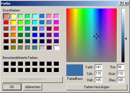

Noch ne kleine Ergänzung:
Farbcodes
Solche Tabellen findest du im Internet in Hülle und Fülle.
Du kannst aber auch unter Windows an irgendeine Stelle navigieren, wo du eine Farbe einstellen kannst, oft ist unter dem Punkt erweitert die Möglichkeit, farben slebst zu msichen, und man kann die RGB Werte einfach ablesen.
