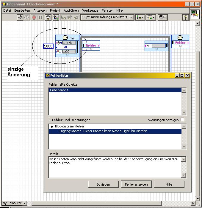

Nächstes Problem: Unter 7.1 konnte ich einer Zeitgesteuerte Schleife
eine Periodendauer extern vorgeben (mit einer Konstante oder einem
Bedienelement). Wenn ich dies in LV8 mache, gibt LV eine Fehlermeldung
aus :" ..bei der Codeerzeugung ist ein unerwarteter Fehler aufgetreten."
Warum ist das so und soll dies so sein?

sehr geil :-)
noch nie gehoert von dem fehler -> post mal ein bild von der fehlermeldung + blockdiagramm...

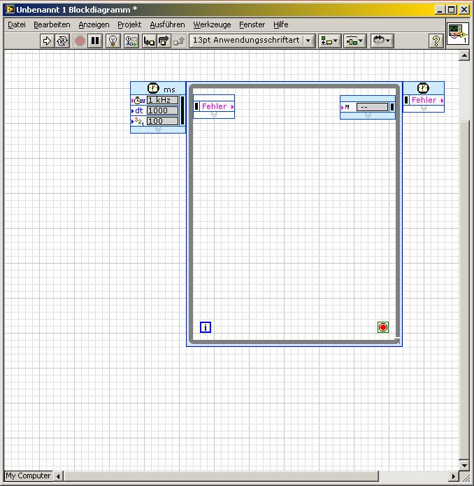

Ich habe wirklich nur in ein neues Vi eine Zeitgesteuerte Schleife eingefügt,
und dann diese Konstante angefügt.
Drauf gekommen bin ich
nachdem ich ein bereits fertiges Programm aus 7.1 in 8.0 geöffnet habe.

hast du ueber deine "alten" Vis ein Mass-Compile drueber laufen lassen?
post mal dein vi -> moechts mal im LV8 - english austesten ob da auch der fehler kommt...

Ich habe soeben mit Robert Halas von NI gesprochen und der meinte, das
er von diesem Problem schon gehört hat und das wohl in Amerika bereits
bearbeitet wird.
Trotzdem poste ich mal das Vi - vielleicht läufts auf Deiner Version.

Hallo Svente,
ich hab Dein VI mal geöffnet und den selben Fehler festgestellt.
Anschließend habe ich den wire zwischen Konstante und Eingangsknoten gelöscht und anschließend neu verdrahtet.
Danach war der Fehler behoben.
Probier das mal.
Andreas

Genau das hat mir auch Hr. Halas (NI München) soeben geschrieben.
Ich repariere gerade auf sein Antraten meine LV8 Version.
Vielen Dank für die Antwort.
