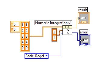

Habe auch nochmal ne Frage zur numerischen Integration, irgendwie gibt der mir immer Fehler -20008 aus.
Will einfach ein paar Messdaten integrieren.

kann mir das mal jemand anhand dieses beispiels erklären?
22.06.2009, 12:13
Numerische Integration
Schwer zu sagen ohne Screenshot des Sourcecode oder noch besser VI.

naja habe im prinzip ja kein richtiges vi, will wirklich nur die funktion numerisches integrieren benutzen. brauche einfach nur die fläche unter der kurve. (in dem fall der einfachen gerade)
also als gesamtaufgabe will ich die fläche eines peaks (im bild von -2 bis +2) berechnen. aber das würde ich mit verschieben und so schon noch hinkriegen, wenn er denn überhaupt integrieren würde. ist natürlich nur ein beispielbild, für die richtigen habe ich dann alle messwerte als array

Die Integration von numerischen Daten ist immer eine numerische Interation, nicht nur bei nicht konstantem dt. Und für die Interation bei nicht konstantem dt gibt es auch das passende VI (ab Full Development System) - also auch da ist es problemlos möglich
' schrieb:Habe auch nochmal ne Frage zur numerischen Integration, irgendwie gibt der mir immer Fehler -20008 aus.
So ein Programm ist an Einfachheit nicht zu überbieten, die hohe Kunst ist da eher einen Fehler zu produzieren:

in der diskreten Welt ist die Integration nichts anderes als eine Aufsummation von Flächen. Hierbei spielt die Schrittweite eine große Rolle, die im Prinzip die Genauigkeit der Integration bestimmt. In der Regel ist diese konstant (Abtastintervall). Es gibt verschiedene Regeln, um solche Flächen zu berechnen (Rechteck, Trapez, Simpson, etc.).
Im einfachsten Fall sind die Flächen Rechtecke mit den Flächen dx*dy, die dann aufsummiert werden. In deinem Fall wäre dies:
x y dx=x2-x1 dy=y Int=Sum(dx*dy)
0 0 0 0 0
1 1 1 1 1
2 2 1 2 3
3 3 1 3 6
4 4 1 4 10
Die Trapezregel ist etwas genauer (siehe Beispiel von Lucki). Hier werden die "Spitzen" der Rechtecke abgeschnitten. Das Summenergebniss ist dann 8 und nicht 10.
Wenn du über eine Gerade integrierst, bekommst du eine quadratische Funktion. Bei jeder Integration muss man einen Anfangswert definieren (Integrationskonstante). Hier in deinem Fall Null. Aufpassen muss man aber, wenn man periodische Funktionen integriert. Dann kann es sein, dass sich bei falscher Vorgabe ein Offset dazuaddiert.
In LabVIEW gibt es aber hierzu fertige VIs und auch eine sehr gute Hilfe!

' schrieb:So ein Programm ist an Einfachheit nicht zu überbieten, die hohe Kunst ist da eher einen Fehler zu produzieren:
Genau, und irgendwie hast du, Duestar, doch eine Fehlermeldung bekommen. Also musst du doch irgendwas programmiert haben! Und wenn man davon zumindest einen Screenshot hätte, könnte man dir vielleicht sagen, was du falsch gemacht hast.
