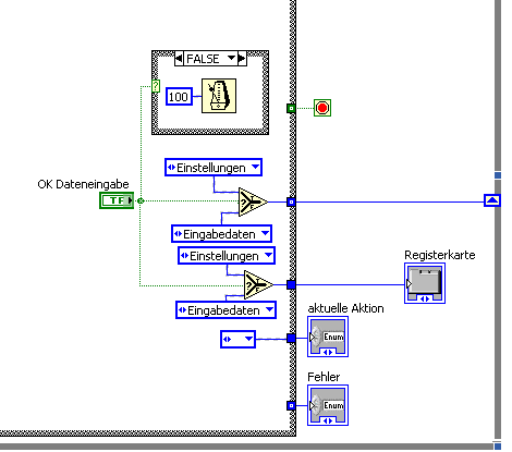

So, ich melde mich mit meinem Ergebnis zurück und bitte um Kritik.

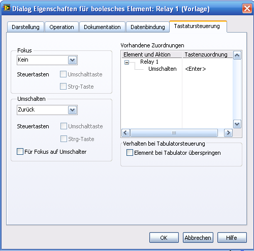

Die Sache mit den "gestrichelten" Tasten, die automatisch auf Enter reagieren sollten, hat noch nicht geklappt.
Unter der Schleife habe ich eine Sequenz als Gedankenstütze niedergekritzelt, das meinen nächsten Arbeitspunkt skizziert. Ich weiß da noch nicht wie ich den Einstieg finden soll. Vielleicht hat noch jemand einen Tip für mich? Das Prog muß die errechneten Meßpunkte erkennen und der Reihe nach abfahren.

Ich rate dir unbedingt zu einem Flussdiagramm. Überlege dir ganue deine Zustände und skizziere sie, auch wenn es am Anfang unvollständig ist. Überlege dir, unter welchen Vorraussetzungen du einen Zustand verlässt, in welchen Zustand du dann eintrittst und zeichne es in dein Flussdiagram.
Deine 20 Messpunkte kannst du so ganz einfach umsetzen. Eine Messung ist ein Zustand. Du wechselst also in den Zustand "Messen", machst eine Messung und gehst in "Warten". Das ganze wiederholst du einfach 20 mal. Mit einem Schieberegister zählst du mit. Danach gehst du in den Zustand "Schieber ansteuern", dann wieder "Warten". Dem Zustand warten kannst könntest du auch Parameter mitgeben. Ich denke da an die Wartezeit und den darauffolgenden Zustand.
In der Studentenversion gibts glaub ich keine Eventstruktur. Du musst also pollen. Benutz aber unbedingt eine Funktion, die deine Whileschleife verzögert, da sie sonst so schnell abgearbeitet wird, wie es der PC erlaubt. Also 100% Auslastung eines Kerns. Weiterhin würde ich die Funktion "Auswählen" benutzen, um zwischen zwei Zuständen zu unterscheiden. Die Funktion ist zwar die gleiche wie bei der Casestruktur, aber du behälst leichter den Überblick.

Kannst du mir sagen, warum das mit der "Enter" Taste noch nicht klappt?

' schrieb:Kannst du mir sagen, warum das mit der "Enter" Taste noch nicht klappt?
Im BD Rechtsklick auf deine Taste -> Erstellen -> Eigenschaftenknoten -> Tastaturfokus
Im BD Rechtsklick auf den Eigenschaftenknoten -> In 'Schreiben' ändern
Boolsche Konstante anschließen und auf True setzen.

Supi, Danke!
