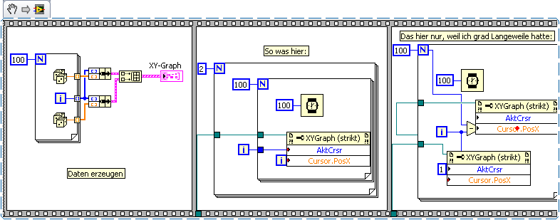

Guten Morgen,
Ich habe ein Probelem und bitte um Hilfe.
Also Ich habe einen XY-Graph mit 2 Kurven, in den ich jetzt zwei Cursor(nur zur makierung) einfügen möchte.
Die x y Werte habe ich zuvor berechnet und möchte sie möglichst nicht per Hand im Frontpanel eingeben.
Für den ersten Cursor habe ich es auch geschafft aber ich weiß nicht wie ich zwischen den cursorn wechseln kann.
hoffe Ihr könnt mir schnell helfen
Andy

Per Eigenschaftsknoten des XY-Graphens den aktiven Cursor & die Cursor.Position ins BD holen, die Eigenschaften auf schreiben einstellen und die Werte anschließen.
Cursor starten mit 0
Kann man z.B. in einer Forschleife machen und den AktivenCursor mit dem Schleifenzähler verbinden.

Danke schonamal......
aber irgenwie bekomme ich das nicht hin....
ich finde irgendwie die richtigen VI`s nicht...und steh total auf dem Schlauch
evtl könnntest du mir das mal genauer beschreiben oder hoch laden wie du das genau meinst...
wäre echt richtig super
Andy

Bitte schön.
Lv85_img
Sonstige .vi  Cursor_Spass.vi (Größe: 17,45 KB / Downloads: 384)
snip09
Gruß SeBa

Danke Danke...
stand wirklich auf dem Schlauch...supi...jetzt läufts..
