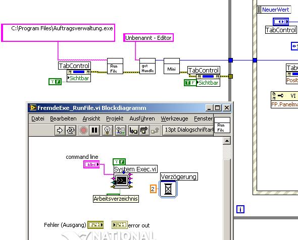

1johleh Offline
Beiträge: 171
Registriert seit: Oct 2009
63743
C#-Programm in LV aufrufen
ich muß gestehen ich bin wohl zu doof!
Schau ich muß doch nur an den beiden Stellen die Änderung vornehmen oder? (Siehe Bilder)
Oder muß ich das Arbeitsverzeichnis auch noch ändern???
Danke für die GeduldWink

Beiträge: 3.689
' schrieb:Schau ich muß doch nur an den beiden Stellen die Änderung vornehmen oder? (Siehe Bilder)
Dort, wo jetzt "Unbenannt - Editor" steht, muss das hin, was bei deiner Auftragsverwaltung in der blauen Titelzeile steht.
Zitat:Oder muß ich das Arbeitsverzeichnis auch noch ändern???
Wenn sich deine Auftragsverwaltung schon mal startet, ist das nicht schlecht. Jetzt musst du halt kucken, ob du beim Arbeitsverzeichnis was angeben muss. Wenn dein Programm Auftragsverwaltung "was gescheites" ist, ist das nicht nötig.

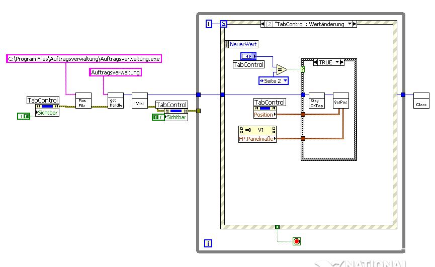

1johleh Offline
Beiträge: 171
63743
Moin,
aja hab das eben probiert und es funktioniert. :DDankeRolleyes
Aber leider wird das Programm nun sofort bei Programmstart des LV-Progs. geöffnet und als eigenes Fester über die LV Anwendung geblendet. Ich möchte es so haben, dass es nur eingeblendet wird wenn man einen bestimmten Reiter in der Registerkarte anwählt und dann wieder ausgeblendet wird wenn man einen anderen Reiter auswählt.
Kann ich das mit den Eigensachftsknoten Sichtbar T/F machen?
Oder wie geh ich das am besten an?

Beiträge: 3.689
' schrieb:Ich möchte es so haben, dass es nur eingeblendet wird wenn man einen bestimmten Reiter in der Registerkarte anwählt und dann wieder ausgeblendet wird wenn man einen anderen Reiter auswählt.
Wenn du dir das Muster mit dem Notepad ankuckst, siehst du, dass es genau so (zumindest mit dem) funktioniert.
Poste mal das entsprechende VI (oder mach Bilder daraus).
Es gibt natürlich immernoch die Möglichkeit, dass es gerade mit deinem Programm nicht funktioniert. Vielleicht findet sich ja einer, der mein Muster mal mit einem richtigen C#-Programm ausprobiert.

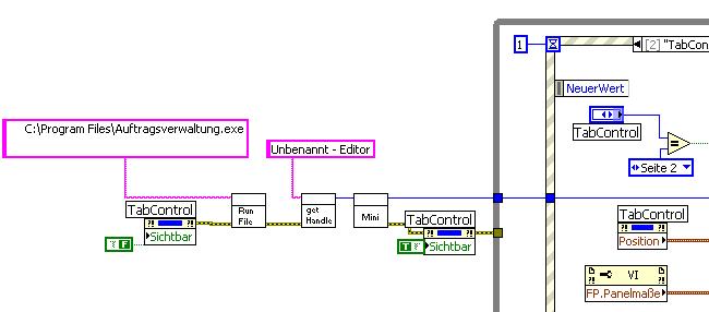

1johleh Offline
Beiträge: 171
63743
anbei der Screenshot.
Aber habe nichts geänder wie gesagt.....
