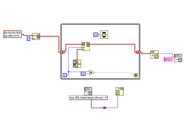

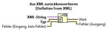

so das mit dem XML macht sinn, jetzt hab ichs mal probiert, nicht mit nem Cluster sondern nur mim Zeitstempel erstmal.
Nur kann man ein Array obwohl man es auswählen kann nicht aus XML zurückkonvertieren.
Das konvertieren geht.
Was mache ich falsch???HuhHuh

OPC Variablen speichern
Wenn du in die Kontexhilfe schaust, sind die Namen der Eingänge von VIs manchmal fett gedruckt und manchmal normal: fett heißt: "Erfoderlich". D.h. die VIs funktionieren erst, wenn du alle erforderlichen Eingänge verdrahtet hast.
Du musst Typ noch verdrahten und außerdem noch den Pfad der XML-Datei beim Read.vi angeben.

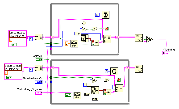

Hi, ich hab da mal was gebastelt um die OPC- Variablen mit nem Zeitstempel zu versehen.
Hatte auf ne hohe Abtastrate gehofft, is wohl nix die schleife braucht 10s zum durchlaufenO.
Wie kann ich die abspecken, das das bischen schneller voran geht?.
Ich möchte, also es klappt. Variablen der SPS mitschreiben. Jedoch nur Bool oder Integer Werte die reichen mir.
Hoffe es weiss jemand rat...
Hinweis: Das SubVi wird 6mal aufgerufen parallel... ist das vieleicht zuviel??
Feststellung: Sobald sich die Variable des OPC ändert geht die schleife wesentlich schneller.!!!!

' schrieb:Hi, ich hab da mal was gebastelt um die OPC- Variablen mit nem Zeitstempel zu versehen.
Nur so als Ergänzung, das DataSocket-Read hat den Zeitstempel des servers als Ausgang, würde diesen verwenden.
danke das mit dem Zeitstempel hatte ich nicht gesehen, echt super.
Ich lasse jetzt erst mal nur ein Attribut aufzeichnen, wenn ich was finde das es schneller läuft poste ich das.
