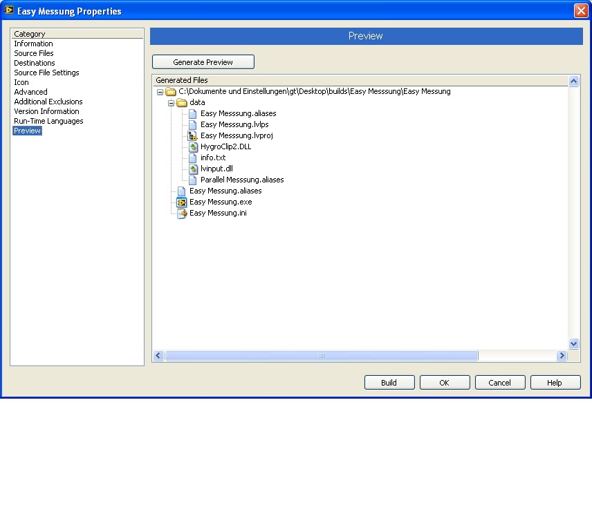

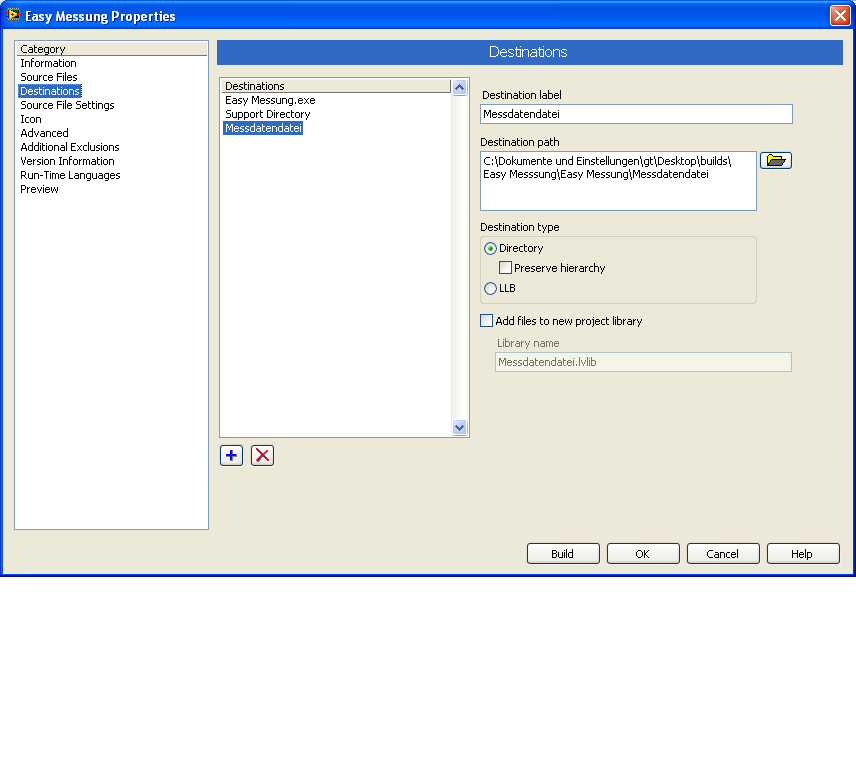

Noch etwas... wie kann ich einen Ordner der im Projekt vorhanden ist auch im Build erstellen lassen?
Klar ich könnte es auch programmieren, wenn noch kein Ordner ... dann erstellen.... aber ich denke es lässt sich bestimmt in den Build Einstellungen
vornehmen, konnte es nur noch nicht herausfinden.

28.04.2010, 18:43
Screenshot funktioniert nicht in EXE
Probiere es mal hiermit:
Hallo Jens G,
also das mit dem Ordner hat nicht funktioniert. Laut LV Help müsste es eingentlich schon so richtig sein, oder ich liege falsch.
Dann bitte korrigiert mich.

29.04.2010, 09:11
Ist möglich, dass das erst funktioniert, wenn du auch eine Datei in diesen Zielordner reinlegst. Leere Ordner werden (glaube ich) nicht angelegt.
Ach ja, solche Ordnersachen kannst du natürlich auch im Installer einstellen.
