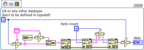

Hi Herby
ein Beispiel als LV2009 VI Snippet:
1. Irgendeinen Datatentypen, am besten als .ctl-Typedef, in einen String casten, die Datenstringlänge davor hängen und mit VISA Write versenden.
2. Länge des Datenstrings lesen und danach die entsprechnende Anzahl an Datenbytes.
3. Typecast in den gewünschten Typdef.
Damit kannst Du die Konversion in ASCII komplett vermeiden. Du musst Dir aber über die Version des Typedefs Gedanken machen, falls du gezwungen sein solltest, in Zukunft mit verschiedenen Versionen des Typedefs zu arbeiten. Um ein solches möglichesProblem zu lösen, könnte LVOOP in Frage kommen.
Gruß Holger
