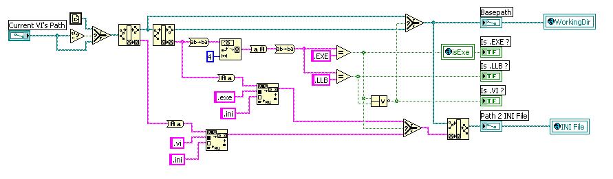

Frage: Was meinst du mit relativ zur Laufzeit eingebunden?
In meim 'Haupt-VI' wird ein Sub-VI zur Laufzeit angesprochen und abgearbeitet, in diesem Sub-VI ist dann der Pfad auf C:.....*.xls angegeben. Dann gehts noch ne Schicht tiefer zu anderen Sub-VIs.
Am Schluß wird wieder auf C:......*.xls (andere DAteiname) abgespeichert und Excel geschlossen!
Meintest du das? Wenn's daran läge, wie du meinst, was müßte ich dann tun?????Unsure
Zitat:' Einmal mehr "Strip path" ??????????????????
Bitte um Erklärung!!!!!!!!!!! Versteh nicht so ganz was du genau damit meinst!!!
Gruß Andi!
ok, nochmal langsam zum mitschreiben:
ofmals verwendet man relative Pfade in LabVIEW, d.h. man holt sich den Pfad zum Haupt-VI mit "Current VIs Path", zerlegt diesen Pfad einmal in Dateinamen und Verzeichnis, und hat somit das "Arbeitsverzeichnis". Wenn man nun alle Support-Dateien in das gleiche Verzeichnis legt, kann man mit dieser Methode recht praktisch mit relativen Pfaden auf die Dateien zugreifen, unabhängig davon, in welchem Ordner die Applikation liegt.
Ein Beispiel:
Das Haupt-VI habe den Pfad: P:EntwicklungProjekte LabVIEWDosenkohlSlowmotionloggerSource Codemain.vi. Diesen Pfad kann man im Haupt-VI in LV auslesen, in dem man die Funktion "Current VIs Path" aufruft.
nach dem "Strip Path" in der Entwicklungs-Umgebung erhält man den Pfad und den Dateinamen. Wenn nun eine Support-Datei im gleichen Ordner liegen hat, kann man einfach mit "build Path" den Dateinamen angeben und den "Arbeitsordner" verwenden ...
So wie du das aber in deinem letzten Post beschriebne hast, verwendest du absolute Pfade. Dann kann der Fehler mit den relativen Pfaden so nicht auftreten, es hört sich für mich aber trozdem irgendwie nach "Datei nicht gefunden" an ...
