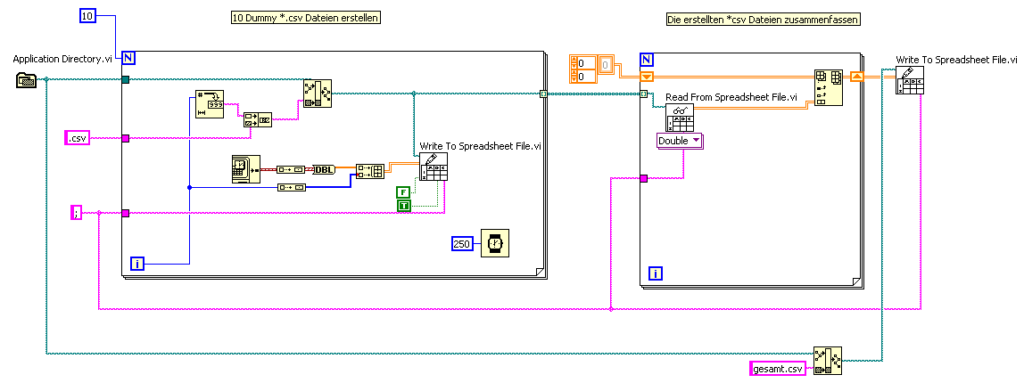

Habe mal schnell ein Beispiel zusammengeklickert, in dem meherere *.csv Dateinen zusammengefasst werden. In einer Schleife werden dort alle *.csv Dateine ausgelesen, in einem Array gespeichert und zum Schluss das Array komplett in ein neue *.csv abgespeichert. Ich hoffe, das hilft dir weiter. Musst du natürlich auf deine Gegebenheiten (Dateipfade/-namen, usw.) angepassen Wink
Beste Grüße,
NWO
8.5 .vi  Csv Zusammenfassen.vi (Größe: 14,03 KB / Downloads: 338)
