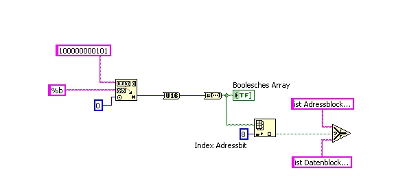

vielleicht hilft dir das Bildchen ein wenig...ich verstehe noch nicht so ganz, was du eigentlich machen willst! Musst du den ersten empfangenen von allen anderen Datenblöcken separieren (in dem das Adressbit als Hinweis "Ich bin der Adressblock" gesetzt ist)? Dann sollte dir die gezeigte Funktion was nützen, da kannst du dann einfach überprüfen, ob das betreffende Bit gesetzt ist...
Gruss
Achim
