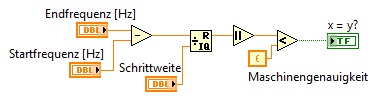

Bekanntes Probem:
Es funktioniert meist nicht, zwei Realzahlen auf Gleichheit zu testen. Wenn der Berechnungsgang unterschiedlich ist, unterscheiden sie sich fast immer (und wenn es die 1000te Stelle nach dem Komma ist Undecided). Kannst es selbst prüfen, indem Du die Genauigkeitsanzeige bei der Darstellung auf möglichst viele Kommastellen erhöhst. Dann siehst Du, dass die zu prüfende Zahl doch kein echte Null ist.
So müßte es gehen:
