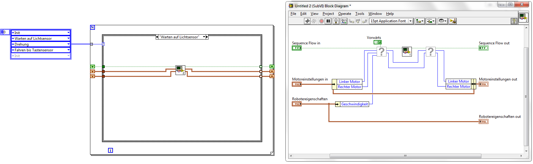

(03.01.2012 23:25 )BioLauri schrieb:  ...
Danke für den Link über die State Machine. Das hilft mir aber nichts, da ich mit der State Machine einfach nur einen State nach dem anderen abarbeiten würde. Das bringt m.E. nichts, da das mehr Aufwand ist, als ohne.
Dieser zusätzliche (kleinen) Aufwand nehme ich gerne jederzeit auf mich, wenn ich dadurch meinen Code besser strukturieren kann. Ich persönlich finde den Aufwand etwa dein Blockdiagramm zu analysieren viel grösserBox Falls das ganze als Sequenz abgearbeitet wird kannst du es auch über eine solche Pseudo-Statemachine lösen:
Vorteil ist, dass du die einzelnen Schritte beliebig umordnen und oft verwenden kannst ohne Code zu duplizieren (Wie etwa deine Lichtsensor-Abfrage). Ausserdem sind die Cases mit guten Namen schon ein Teil der Dokumentation (meine Meinung), oder zumindest lässt sich dein Code wesentlich besser verstehen und ist platzsparenderSmile
[Offtopic: gibt es eine Möglichkeit, Datenleitungen zu beschriften, dass beim Hover ein Tooltip erscheint?]
Rechtsklick auf die Datenleitung und "Description and Tip..." klicken
Hoffe das hilft dir weiter!
Gruss Marc
