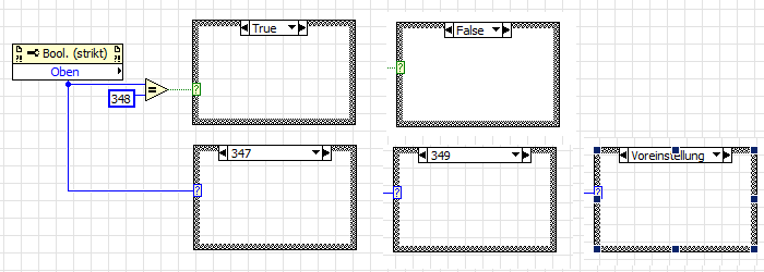

Wie ich sehe, hast Du in der neuen Liftsteuerung immerhin dazugelernt, dass man an den Case-Selektor außer Booleans auch Texte anschließen kann. Ein weiterer Fortschritt wäre die Erkenntnis, daß man da auch Zahlen anschließen kann und dass man dann a) weniger Code hat und b) mehr als nur 2 Fälle in einer Struktur behandeln kann:
