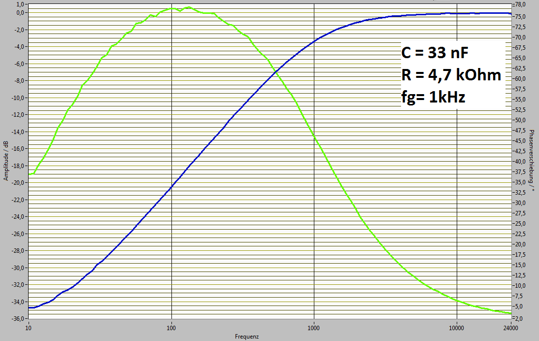

Hallo zusammen.
Ich habe mal wieder ein Problem, welches ich nicht lösen kann.
Ich nehme das Bodediagramm (Betrag und Phase) über eine Datenerfassungsgerät von verschiedenen Hardwarefiltern aus. Bei den verschiedene aktiven und passiven Tiefpässen klapp das super, nur der passive RC-Hochpass macht mir bei kleinen Frequenzen Probleme. Dort erwarte ich eine Phasenverschiebung von +/-90°, nur diesen erreicht er nicht (siehe Bild). Mit Hilfe eines Oscilloscope konnte ich herrausfinden, dass beim Durchschalten vom Datenerfassungsgerär die Phasenverschiebung verändert wird
(z.B. bei 10 Hz ,Gesperrt = 90°, durchgeschaltet = 37,5°). Diese Veränderung tritt bei hochohmigen Filtern deutlicher stärker auf, als bei niederohmigen (siehe Bilder). Zum Datenerfassungsgerät von NI weiß ich nur, dass es mit einem Multiplexer arbeitet und die Eingangswiderstände beim Schalten oder Sperren.
Hat vielleicht einer eine Idee woran mein Problem liegen kann??
Das SubVI wo die Messdaten eingelesen werden, findet ihr im Anhang. Den Fehler sieht man schon dort.
Schönes Wochenende
MFG Ticy
