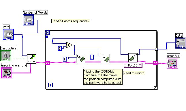

<div align="left">Hallo,
ich lese per LabVIEW über eine I/O-Karte den Buffer eines Meßgerätes aus. Dieser Buffer besteht aus 65536 Words. Zum Auslesen muß ich an den Control-Port der I/O-Karte (0x282) eine 1 schreiben und unmittelbar danach eine 0, damit vom Meßgerät das nächste Word an die Schnittstelle gesendet wird und dann mittels InPort16 gelesen werden kann.
Um den gesamten Buffer des Meßgerätes zu lesen, muß ich also nacheinander alle 65536 Words sequentiell lesen, was - wie im angehängten Vi ersichtlich - mit einer for-Schleife passiert.
Das Problem ist nur, daß dies unglaublich langsam passiert. Ein einmaliges Einlesen des Buffers dauert größenordnungsmäßig 1-1,5 Sekunden, tolerierbar wären aber höchstens 0,1 Sekunde.
Hat jemand eine gute Idee?
Gruß,
Michael
</div>
<div align="left">Und ich sollte noch erwähnen, daß das ganze auf einem Rechner mit Windows XP passiert und die I/O-Karte eine ISA-Karte ist ...</div>
