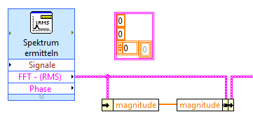

Der Datentyp ist ein Cluster, enthaltend fo, df und den Daten-Array. Wenn du mit dem Datenarray etwas machen willst, mußt Du ihn aus dem Cluster selektieren. Danach kannst Du ihn wieder in den Cluster reintun:
Ob Du allerdingss mit Deinem Vorhaben glücklich werden wirst, steht auf einem anderen Blatt. Aber das war ja nicht Deine Frage...
