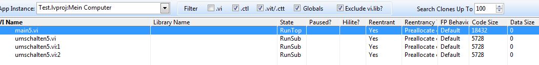

(05.07.2013 18:58 )Holy schrieb:  Wenn die VIs reentrant sein sollen kommst du um das Open VI Reference nicht herum.
Super danke, das mit dem "Aufruf per Referenz" sieht echt gut aus..ich möchte dem SubVI nämlich auch nochn Klassenobjekt zur Initialisierung übergeben..das sollte so hoffentlich klappen! Smile
Was mir jedoch aufgefallen ist, das SubVI wird so gleich 3x in den Speicher geladen obwohl nur ein MainVI läuft..kann sich das jemand erklären? (erkannt mit dem LABVIEW Task Manager siehe: http://lavag.org/topic/14921-labview-tas...ge__st__40 )
RE: Event löst in VI im Subpanel nicht aus :-( - ash - 06.07.2013 20:59
