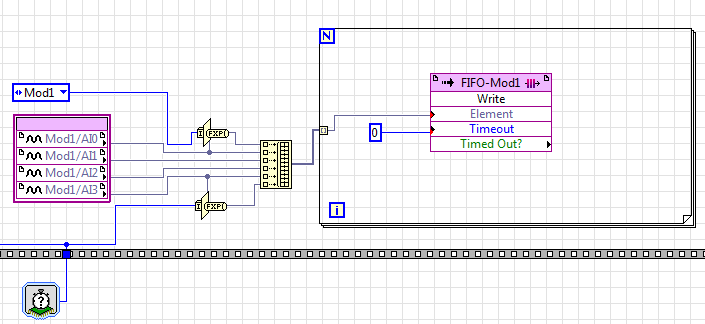

Hallo Zusammen,
Ich habe folgende Hardware im Einsatz:
cRIO 9074
2xNI9203
2xNI9215
Labview 2012
Mein Problem:
Ich muss die Eingänge der NI9215 mit 20 MHz und die Daten de NI9203 mit 1 Hz konstant abtasten und die entsprechenden Werte in FIFOs schreiben.
Ich habe mich für das Labview FPGA Interface entschieden.
Jetzt weiß ich aber nicht ob ich eine "Timing Engine- Single Point Timed" oder eine "Timing Engine- Single Point Continuous" nehmen soll. Mir ist der Unterschied auch noch nicht ganz klar, was ich raus bekommen habe ist das nur eine "Timing Engine- Single Point Timed" geht.
Was würdet Ihr nehmen? und warum?
Wie bekomme ich das mit den unterschiedlichen Abtastzeit realisiert?
Wenn ich die Abtastung realisiert bekommen haben würde ich jedem Modul ein FIFO spendieren. Eine eindeutige ID, die Werte der einzelnen Kanäle und ein Zeitstempel in ein Array packen und das via For-Schleife in das entsprechende FIFO schreiben. Siehe Anhang.
Ich habe noch nicht viel mit Labview gemacht daher würde ich mich über hilfreiche Tipps sehr freuen.
