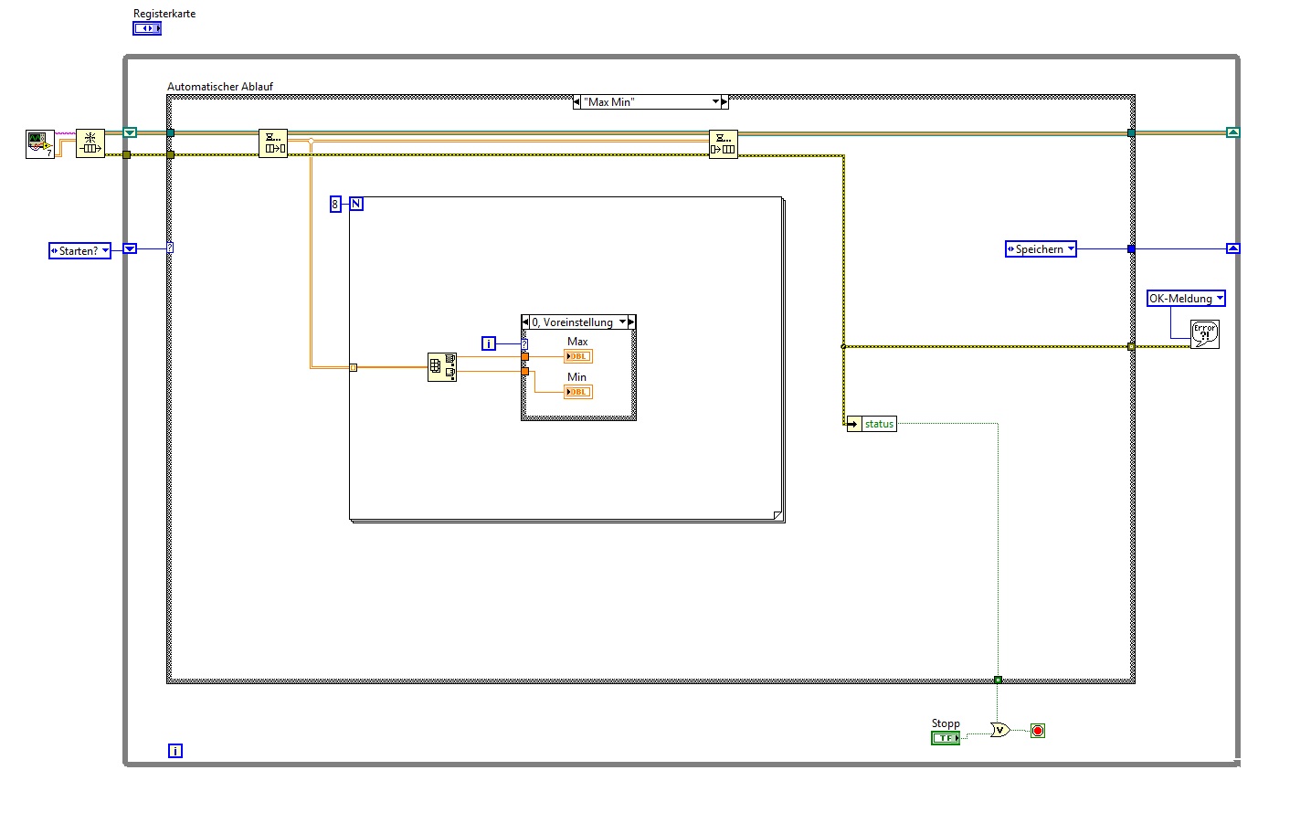

Bevor ich deine Antwort gelesen hatte, habe ich versucht eine Verarbeitung über Queues zu erstellen. Die Daten werden im Messen Case in die Queue geschrieben und danach im Min Max Case sowie im Speichern Case abgerufen. Im Min Max Case schreibe ich die Daten direkt nachdem ich Sie ausgelesen habe wieder, damit diese auch beim schreiben in die Messdatei zur Verfügung stehen.
Sollte soweit auch funktionieren. Gibt es dazu irgendwelche Einwände deinerseits?
