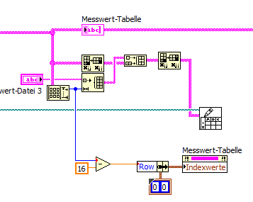

Hallo Wiltrud,
Zitat:Oder reicht es, wenn das das Speichern einfach in der WhileLoop läuft? Also ohne extra Schleife?
Wie schon gesagt: die FOR-Loop ist unnötig…
In deiner Schleife hängst du immer einen Zeilentitel vor deine Messwerte. Dies kann man auch mit dem kompletten Array machen:
Eine komplette Spalte mit dem Zeilentitel erstellen und als neue Spalte vor das Array packen. Dann speichern…
Wobei immer noch nicht geklärt ist, wie sinnvoll das Ganze ist. Es bringt halt nichts (sinnvolles), wenn man in jeder Iteration das komplette Datenarray erneut speichert. Ressourcenschonender ist es jedenfalls, wenn man nur die neuen Messdaten speichert…
