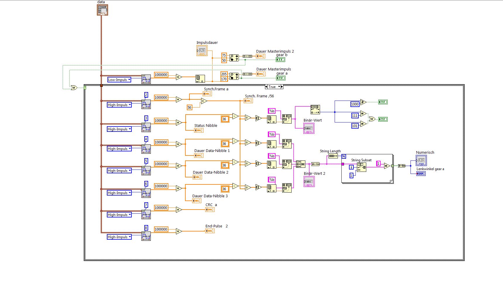

Ich würde gerne von 2 Winkelsensoren die Winkelwerte auslesen.
Die Sensoren arbeiten mit dem SPC-Protokoll(erweiterung von SENT).

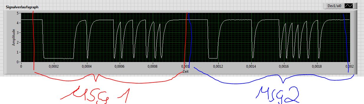

Die Dateninhalte der SENT-Nachricht werden über die Zeit, die zwischen zwei negativen Pulsflanken verstreicht, kodiert.

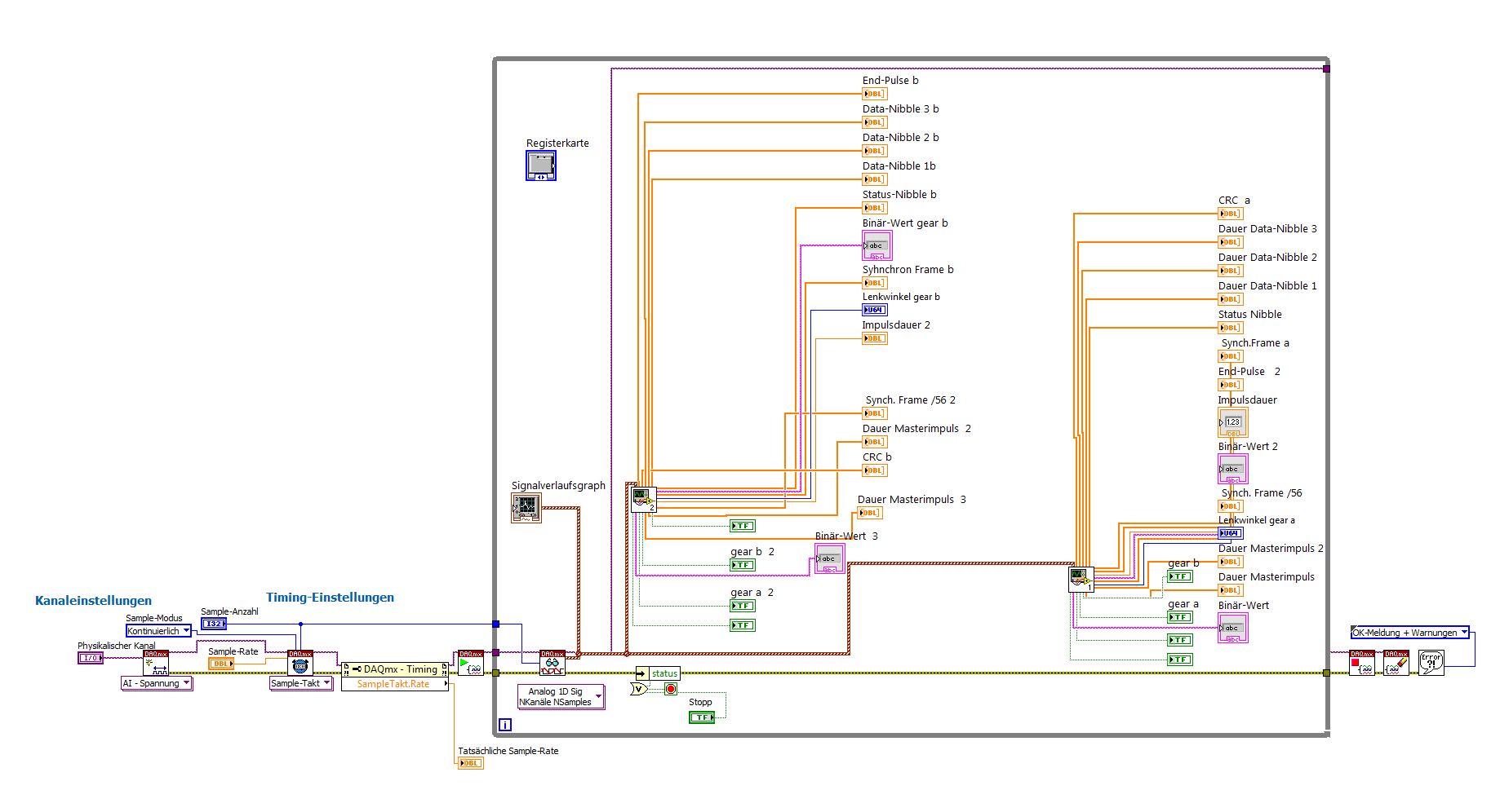

Das Signal lese ich über den Analogkanal ein, leider "wandert" das Signal und flackert, sodass die Messung immer nur zu einer bestimmten Zeit anfängt und dann wieder aufhört und die Messergebnisse hin und her schwanken.
Ich würde gerne die Signale kontinuierlich und parallel Auslesen.
Ich hoffe ich bin mit meinen Ansätzen richtig. Für jeden Tipp bin ich dankbar.
Freundliche Grüße Keywan
Ich arbeite mit der NI 6218
VI
SubVI
