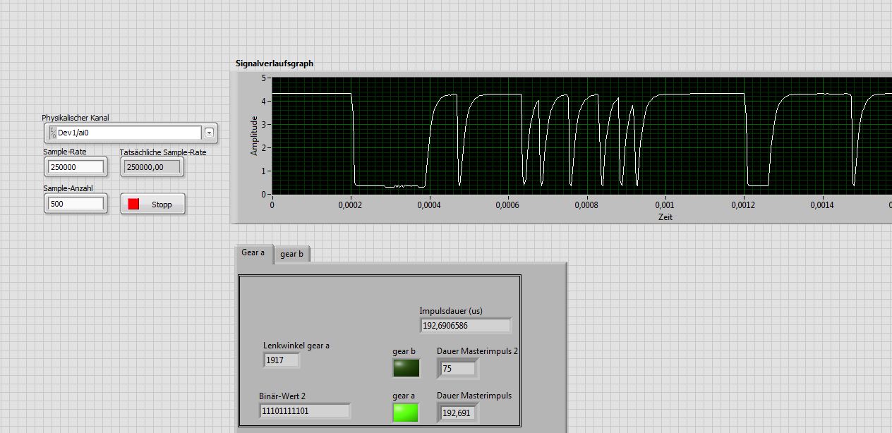

Zitat:- vor dem Eingang einen Schmitttrigger setzen, der dein Signal "stabilisiert" (Stichwort TTL 7414).
- deine gemessenen AI-Daten mit einem einfachen Vergleich zu einem Digitalsignal machen
In wiefern würde das Signal "stabilisiert" sein? Ich habe ja ein verwendbares Signal, nur wandert es von rechts nach links laut dem Graphen und auch meiner Messung.
Ich würde am liebsten das Signal wie an einem Oszi triggern, dass das Signal "steht" und trotzdem wenn ich am Sensor drehe möchte ich die Winkelveränderung sofort sehen.
Ich hab mal 2 Screenshots gemacht mit ~10sec Zeitdifferenz
