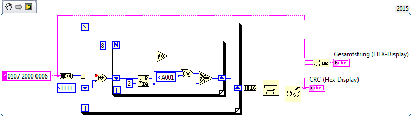

CRC-Berechnung in LabVIEW anhand eines C-Code-Beispiels /Suche nach Frequenzumrichter
27.01.2016, 10:09
RE: CRC-Berechnung in LabVIEW anhand eines C-Code-Beispiels
Vielen Dank Euch allen. Das mit der CRC-Prüfsumme funktioniert nun.
Habe es noch etwas erweitert und die CRC-Prüfsumme an den String angefügt.
Mit den Modbus-VIs komme ich aber noch nicht so klar. Wie bekomme ich nun meinen erzeugten Hex-String an den Frequenzumrichter geschickt? Unsure
