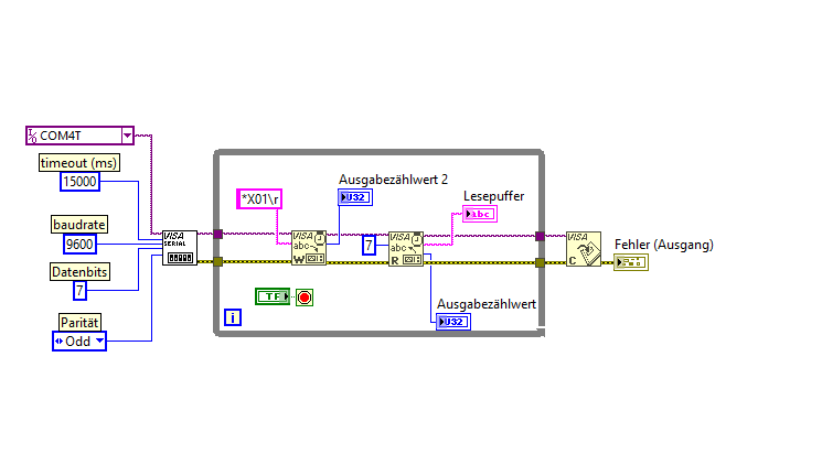

ich hatte die Konstante nicht erstellt, stimmt aber soweit.
