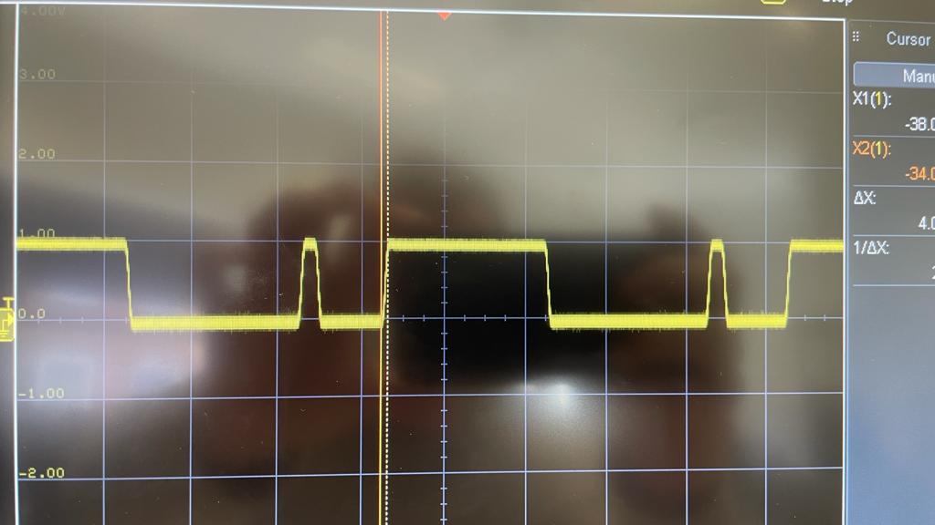

(23.04.2021 10:16 )Lucky. schrieb:
(23.04.2021 10:06 )GerdW schrieb:  Hallo Lucky,
Zitat:Wir sitzen hier bereits zu zweit dran und wissen nicht warum das Signal nicht so lang ist wie wir es da eingeben.
Wie lang ist denn das Signal? Was habt ihr beobachtet? Wie groß ist die Abweichung zum Erwartungswert?
Warum habt ihr euer VI immer noch nicht aufgeräumt, sodass es für den unbedarften Betrachter besser verständlich wird?
Was soll der Rube-Goldberg mit den zwei kleineren Case-Strukturen oben im Bild, die sich nur um den Wert der boolschen Konstanten unterscheiden???
Die sollen einfach nur einen Schalter, wenn dieser geschaltet wird, dass Signal direkt immer nur einmal an den Funktionsgenerator senden. Ich hatte nur diese Möglichkeit gefunden, dass sobald man einmal den Schalter auf Enable schaltet, das Komando für den Funktionsgenerator einmal übertragen wird. Falls du eine bessere Lösung hast, würde ich Sie gerne sehen wollen.
Was haben wir gesehen:
Also wenn wir 215000 Samples/s einstellen sowie 251 Samples bei dx im Abitären Signal einstellen. Dann ist unser Signal genau 1kHz lang. Also 1ms. Wir benötigen jedoch 250ys Gesamtlänge des Signal. Wir würden in die Tabelle gerne einfach das direkt Signal mit Vpp und Signallänge eingeben.
Freuen uns auf deinen Tipp!
Aufräumen tuen wir demnächst keine Sorge :-D
Ich denke wir haben hier die Lösung gefunden.
Wir haben die Samples auf 250 eingestellt. Mit folgender Formel haben wir dann 1MSa/s eingestellt und unsere erwartete Gesamtlänge im Oszilloskop erhalten.
Sample Rate berechnen:
Bsp. 250 Samples; 250ys Gesamtlänge
Sample Rate=Samples/Gesamtlänge=1.000.000 Sa/s
Folgendes Problem besteht weiterhin. Die Steilheit der Flanken ist noch nicht steil genug. Können wir das durch unsere Eingabe im Express Baustein irgendwie beeinflussen?
