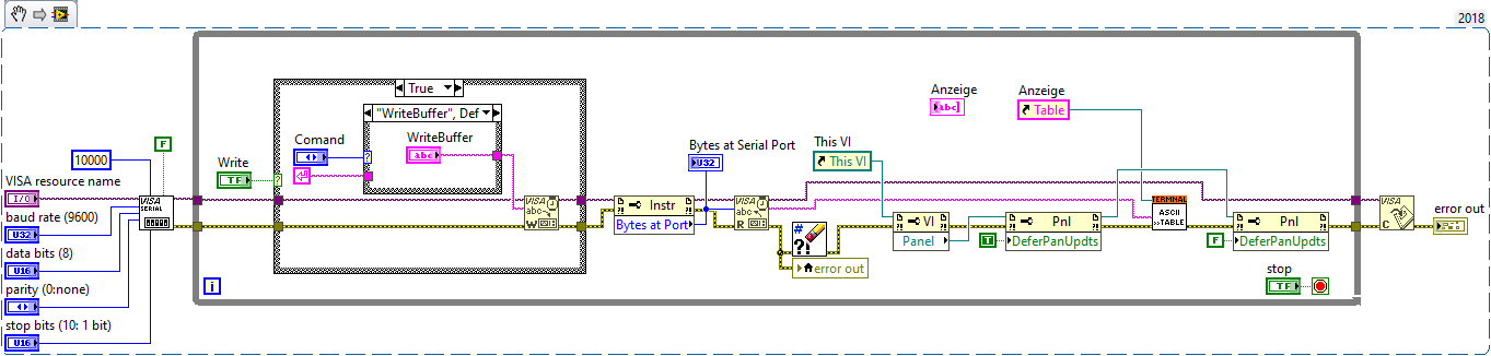

Hallo Martin,
das tut mir leid, an debuggen hatte ich gar nicht gedacht.
Eher, dass jemand den Code anschaut und irgendetwas dummes sieht, was ich selber die ganze Zeit übersehe.
(Du hast sowas ja angedeutet... Blush)
Vielen Dank für den Tipp mit "Defer Panel Updates"!
Jetzt dauert das SubVI nur noch Sekunden und nicht mehr Minuten.
Leider läuft der Buffer immer noch voll.
Vielleicht hast Du (oder jemand andres) noch eine Idee?
Ich hab' auch extra aufgeräumt! Rolleyes
Nominas
18.0 .vi  VT100-Terminal.vi (Größe: 59,64 KB / Downloads: 159)
18.0 .vi  AsciiToTable.vi (Größe: 36,76 KB / Downloads: 167)
