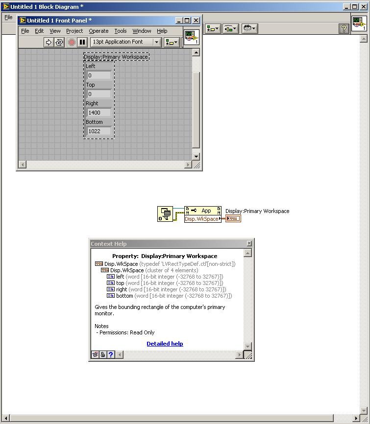

' schrieb:Die Abfrage gibts ja leider nicht. Und selber vorgeben is blöd, da die Auflösung ja von PC zu PC schwankt.
Hilft das weiter?
