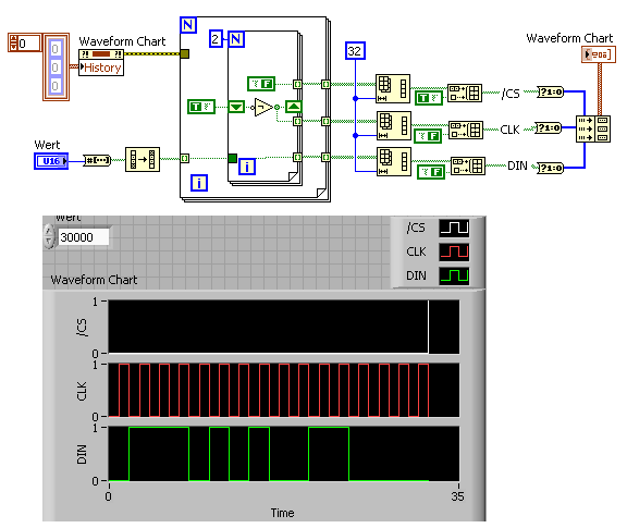

' schrieb:Wie kann ich denn die Clock in LabVIEW realisieren?
Du brauchst eine Digitale Waveform auf drei Leiungen: /CS, CLK, DIN
So könnten die Signale für 16bit DAC z.B erzeugt werden:
