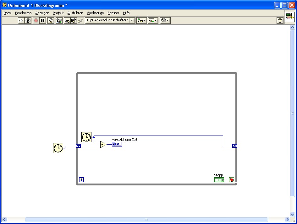

Verstehe jetzt nicht genau, welche Zeit du zählen willst, aber dein Problem hängt mit Sicherheit mit dem Expressvi zusammen (die sind immer schuld Rolleyes).
Probier doch dir deine Zeitmessung selbst zu basteln, ohne dem ExpressVi, wo due nie genau weißt, was es macht und wie es zählt.
Beispielsweise könntest du schematisch so vorgehen:
