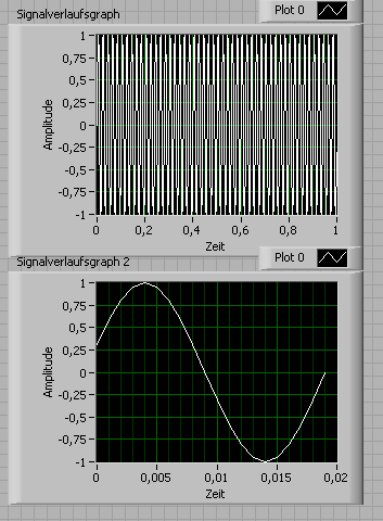

das liegt daran, dass dein Signlaverlauf noch in einem Arary steckt.
Hol mal mit dem Baustein Array indizieren den Signalverlauf (Eingangssignal)
daraus und schließ es dann an die nachfolgenden Bausteine an.
mfG
Robert
edit:
Ich habs grad mal getestet und anstatt des Eingangssignals einen Sinusgenerator angeschlossen.
Es müsste funktioneren. Graph 1 ist vor der Bearbeitung und Graph 2 danach.
