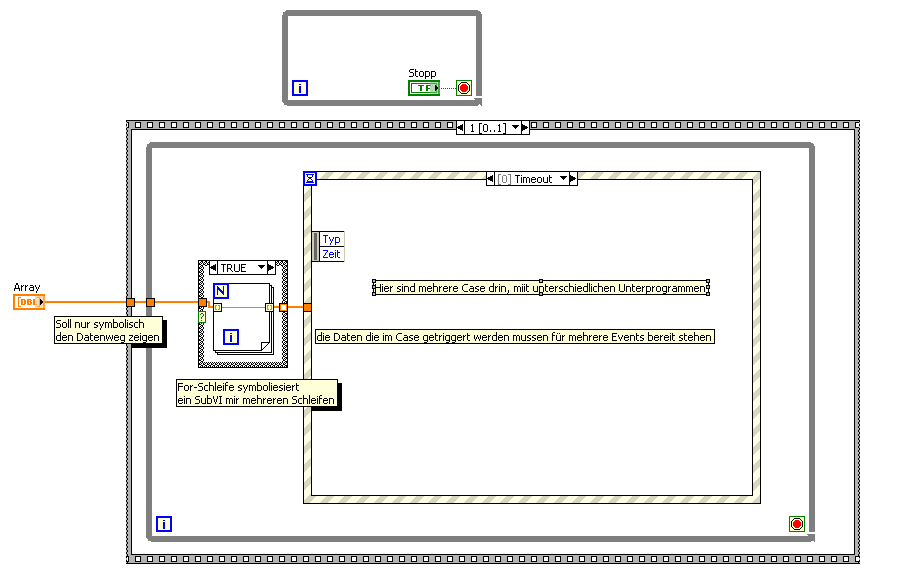

Hallo Leute,
für mein weiteres Vorgehen bräuchte ich mal ein paar Ratschläge.Und zwar läuft mein Programm soweit wunderbar außer wenn ich sehr große Datensätze "reinschiebe". Mein Programm ist grob formuliert wie folgt aufgebaut: in einer gestapelten Sequenzstruktur liegt eine While-Schleife in der wiederum ein Event-Struktur, vor der Eventstruktur liegen auch noch ein paar For-Schleifen die eine Signaltriggerung machen.Da liegt das Problem denn bei großen Datensätzen dauert es sehr lang bis das Event dann ausgeführt wird.Jedoch habe ich diese Triggerung nicht mit im Event weil die ausgangsdaten für mehrere Events verwendet werden.
Meine Frage sind nun:
1) Gibt es eine Möglichkeit, dass ich die Triggerung noch in einen Event-Case lege aber die Ausgangsdaten für mehrere andere Event-Case trotzdem bereitstelle?
2) Oder muss ich wie die Stop-Fkt. eine extra While-Schleife außerhalb der anderen While-Schleife legen aber innerhalb der Sequenz.(Oh man ich hoffe mir kann noch jemand folgen..)
3) Oder macht man das ganz anders?
Zur allgemeinen Verständigung noch ein Bild vom groben Aufbau:
Also ich hoffe ihr könnt mit meinen Ausführungen etwas anfagen.
Schöne Grüße und vielen Dank im Voraus!
