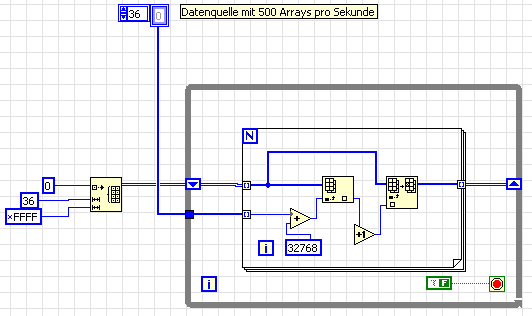

Nun hab ich noch ein wenig rumprobiert:
Wenn ich diese Histogrammierung mit den Referenzen erledige (was ja halbwegs funktioniert, es gibt hinterher nur ein einziges Histogramm Dry), habe ich eine Systemlast von 40-60%, womit ich recht zufrieden bin, wenngleich ein C-Programm den Job erledigt, ohne daß die CPU das merkt.
Wenn ich nun sowas in der Art mache (Man möge sich oben die Queue vorstellen):
habe ich 100% Systemlast, und statt 280 Datensätze verarbeite ich nur noch 18 pro Sekunde. Das ist armselig.
Wenn ich die Queue einfach mal auslese, ohne die Datensätze weiter zu verarbeiten, komme ich auf eine Systemlast von etwa 3-4%.
Das ganze natürlich noch OHNE Anzeige im xy-Graphen.
