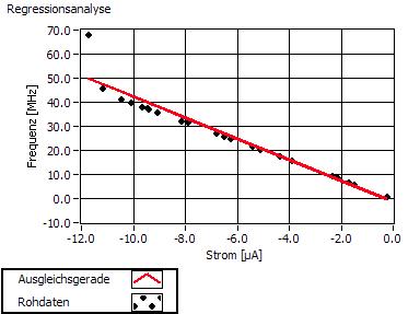

' schrieb:Hast doch hoffentlich das "Full Development System", dann gibt es unter Mathematik/Anpassung das VI "Lineare Anpassung". Es gibt dort auch eine Ausgabe "Restbetrag", welche irgendwie den mittleren Fehler bei der Anpassung beschreibt.
Hallo und danke fuer den Tip.
Ich bin mir nicht sicher was fuer ein Programmumfang ich hier hab aber es ist vermutlich alles mit drin was so geht....
Auf jeden Fall war das der richtige Ansatz und ich kann mir jetzt auch in einem zusätzlichen Diagramm die Regressionsanalysedaten anzeigen lassen.
Jetzt habe ich allerdings zwei Diagramme.
Eins im Inneren der Schleifenstruktur welches mit Punkt für Punkt die aktuelle Kurve anzeigt und eins ausserhalb welches erst am Ende der Messung das Array darstellt und über einen zweiten Plot die Ausgleichsgerade ebenso.
Am Ende möchte ich allerdings nur ein Diagramm haben mit 2 Plots. Dem sich Punkt fuer Punkt aufbauenden Rohdaten-Plot sowie dem am Ende der Messreihe erscheinenden Ausgleichsgeraden-Plot.
Jemand ne Idee wie ich das bewerkstelligen kann ?
Danke für Eure Mühe....
