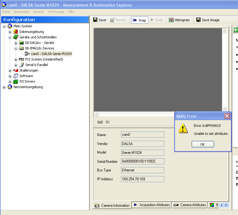

Error 0xBFF69010 in MAX
ich kann plötzlich meine Laborkamera nicht mehr ansprechen (siehe Bild). Ich habe von den funktionierenden Set einen Screendump, den ich mit der aktuellen Version verglichen habe - alles identisch. Wenn ich auf NI.com nach dem Fehler fahnde, bekomme ich 2 Threads in denen es um eine ROI geht und bei dem von Leagcy auf dx umgestellt wird. Beides nicht zutreffend.
Ich bekomme den Fehler in MAX und auch wenn ich sie via LV anspreche.
Es ist eine Dalsa Genie 1024 also GigE, Die Kamera ist in MAX sichtbar, die LEDs auf der Rückseite signalisieren "alles in Ordnung"
Ich bin Ratlos
IMAQdx 3.2 LV 8.6.1
Danke für Eure Gedanken
Gottfried
