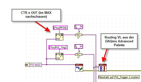

' schrieb:kann ich auswählen auf welcher Leitung das Siganl dann anliegt?Bzw woher weiß ich wo welche Signale hingeführt werden?
Schau mal im Max. Wenn du die Karte ausgewählt hast gibt es auf der rechten Seite 2 Registerblätter. Auf dem einen sind die Einstellungen, etc. und das 2. Blatt sind die Signalverbindungen. Einen Counter Ausgang kannst du aber immer auf einen PXI-Trigger routen.
Ach ja: damit das klappt musst du dein PXI-Chassi etc ordnungsgemäß im MAX identifizieren
' schrieb:Vielleicht könntet ihr mich direkt auf Beispiel verweisen, aber auch ein knappes how-to schreibeinSmile
Ich pack mal ein paar Screenshots rein:
Anschlüsse routen
Messtakt erzeugen
AI-Task erzeugen
ich hab grad nochmal nachgeschaut, ich route bevor ich den Messtakt erzeuge ...
und dann könnte dich das hier vielleicht noch interessieren: http://forum.ib-berger.com/index.php?showtopic=60
