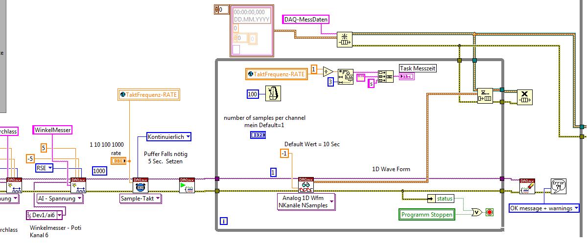

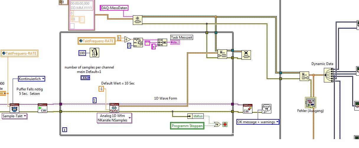

ich hab eine basicfrage. obwohl es banal aussieht, aber brauche dringend hilfe.
(bin total durcheinander auf einmal)
ich lese mit DAQmx (kanal erzeugen.Timing.task starten.task lesen.task stoppen). eine reihe von messdaten.
DAQmx Timing auf kontinuierlich gestellt und Rate=1000 hz (alles andere Default).
DAQmx Lesen ( N kanal. N sampels, Analog 1D waveform) (alles andere Default)
kommt da am ausgang in meinem fall wirklich 1000 werte in der sekunde raus ?
ich bin mit dem gesamten daten paket puffersachen und einzelwert und konti. durcheinander!!
2 screenshots. danke euch.
